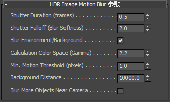

界面
快门持续时间(帧)
快门处于“打开”状态的时间。实际上,这表示在渲染图像后,像素在前后方向模糊进入条纹中。每一个涂片长度是按快门时对象移动距离的一半。
快门衰减(模糊柔化)
模糊的下降速度;即它以多快的速度变为透明。此设置控制模糊的“柔化”。
注: 随着“衰减”值的增大,运动模糊感知的 长度会减少,所以可能必须通过略微增加“快门持续时间”值来进行弥补。
因此,创建明显过亮的高亮“条纹”时衰减特别有用,方法是:使用夸张的快门长度(大于影片的默认值 0.5)和更高的衰减,过亮有可能以令人满意的方式变成模糊。
模糊环境/背景
决定摄影机环境(即背景)是否应随摄影机的移动产生模糊。启用时,环境的像素将产生模糊,禁用则不产生模糊。
注: 此选项不适用于“光栅/扫描线”模式处于活动状态的情况。
计算颜色空间 (Gamma)
定义发生模糊计算的 Gamma 颜色空间。因为 mental ray 输出明暗器作用于写入的帧缓冲并且这些缓冲(浮点除外)已经应用了任意 Gamma 修正,所以使用适当的 Gamma 应用位置效果很重要。
最小运动阀值(像素)
为添加模糊,对象必须移动的最小运动向量长度(以像素为单位)。如果设置为 0.0,则没有效果;而且每个具有均匀子像素移动的对象都将略微有一些模糊量。虽然实际这是精确的,但可能会感觉图像过于模糊。
背景距离
相对背景的距离,这有助于该算法计算场景的深度布局。此值应大致与场景深度相同;任何与摄影机的距离超出此距离的对象将被该算法认作“遥远”。
模糊摄影机附近更多的对象
