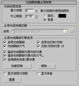

这些参数将全局控制光线跟踪器。即,它们影响场景中所有 光线跟踪材质和光线跟踪贴图。它们也影响高级光线跟踪阴影和区域阴影的生成。
注: 这些控件只调整扫描线渲染器的光线跟踪设置。这些控件的设置不影响 mental ray 渲染器,它们具自己的光线跟踪控件。

“全局光线抗锯齿器”组
该组中控件可以设置光线跟踪贴图和材质的全局抗锯齿。要使用全局抗锯齿,首先单击“启用”复选框以启用该设置,然后从下拉列表中选择抗锯齿器。

“全局光线跟踪引擎选项”组
这些选项相当于“扩展参数”卷展栏和“光线跟踪器控制”卷展栏上的局部选项。它们的设置影响场景中所有的光线跟踪材质和光线跟踪贴图,除非设置局部覆盖。
- 启用光线跟踪
- 启用或禁用光线跟踪器。默认设置为启用。
即使禁用光线跟踪,光线跟踪材质和光线跟踪贴图仍然反射和折射环境,包括用于场景的环境贴图和指定给光线跟踪材质的环境贴图。
- 光线跟踪大气
- 启用或禁用大气效果的光线跟踪。大气效果包括火、雾、体积光等等。默认设置为启用。
- 启用自反射/折射
- 启用或禁用自反射/折射。默认设置为启用。
对象可以自行反射吗?例如,茶壶的壶体反射茶壶的手柄,但是球体永远不能反射自己。如果不需要这种效果,则可以通过禁用此切换缩短渲染时间。
提示: 如果拥有像玻璃这样的透明对象,并且已启用“启用自反射/折射”,则不必使对象成为 2 面。退出折射对象时,光线跟踪器会看到背面。
- 反射/折射材质 ID
- 启用该选项之后,材质将反射启用或禁用渲染器的 G 缓冲区中指定给材质 ID 的效果。默认设置为启用。
默认情况下,光线跟踪材质和光线跟踪贴图反射指定给某个材质 ID 的效果,因此 G 缓冲区的效果不会丢失。例如,如果光线跟踪的对象反射使用 Video Post“光晕”过滤器(镜头效果光晕)制作的带有光晕的灯,则也将反射光晕。
- 渲染光线跟踪对象内的对象
- 切换光线跟踪对象内的对象的渲染。默认设置为启用。
- 渲染光线跟踪对象内的大气
- 切换光线跟踪对象内的大气效果的渲染。大气效果包括火、雾、体积光等等。默认设置为启用。
- 启用颜色密度/雾效果
- 切换颜色密度和雾功能。
- 加速控制
- 打开“光线跟踪加速参数”对话框。
- 排除
- 打开“光线跟踪排除/包含”对话框,您可以从中排除光线跟踪中的对象。
- “显示进程”对话框
- 启用此选项后,渲染显示带进度栏的窗口,进度栏标题为“光线跟踪引擎设置”。默认设置为启用。
- 显示消息
- 启用此选项后,出现“光线跟踪消息”窗口,显示来自光线跟踪引擎的状态和进度消息。默认设置为禁用状态。
- 重置
- 单击该选项可将设置还原为其默认值。
