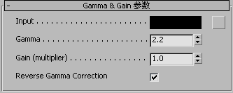

界面
输入
指定输入颜色或贴图。
Gamma
应用于输入的 Gamma。
增益(倍增)
输入的倍增。
反转 Gamma 校正 (De-Gamma)
禁用后,明暗器将采用输入,并将它与“增益”值相乘,然后将 Gamma 的 Gamma 校正应用于颜色。启用后,明暗器将采用输入,将 Gamma 的反转 Gamma 校正应用于颜色,然后将它除以“增益”值。
