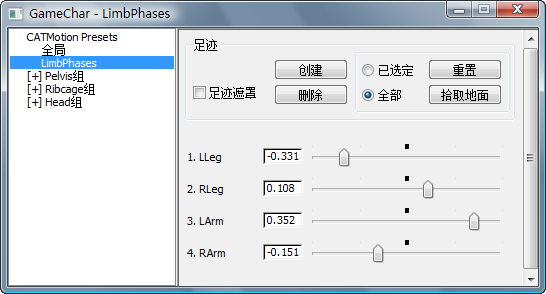

“肢体相位”面板提供 CATMotion 中手臂和腿部运动的全局设置。
界面
面板上半部分包含足迹控件,而下半部分提供用于控制肢体相对运动的相位滑块。
“足迹”组
“足迹”是辅助对象,用于显示和编辑单个脚的放置。在编辑足迹时,装备的骨盆将自动对自身重新定位。

- 足迹遮罩
启用此项时,如果连续的足迹彼此重叠(即路径节点停止),则装备自动停止,在路径节点再次开始移动时,绑定重新开始行走。
注: 行走动作的停止和重新开始并非立即完成。装备通常在路径节点停止后还要行进数帧才能停止最后一步;在路径节点停止后重新开始移动时,装备会略早于路径节点开始行走。
- 创建
- 单击可显示足迹用于查看和编辑。
- 删除
- 删除足迹。该软件可以记住足迹和所做的任意编辑,但将丢失全部足迹动画。使用“创建”可还原足迹。
- 选定/全部
- 此选项确定“重置”和“拾取地面”命令(参见下文)仅影响选定足迹还是影响全部足迹。
- 重置
- 将足迹返回到它们的原始未编辑位置。
- 拾取地面
- 自动将创建的足迹与地面对齐,类似于应用了涟漪修改器的平面基本体。单击“拾取地面”后,选择地面对象。

[肢体相位滑块]
肢体相位也可视为肢体韵律,会影响到肢体运动的计时。
“肢体相位”面板中为角色的每个肢体提供了一个滑块。每个手臂和腿使用一个相位偏移驱动。相位偏移定义肢体的运动相对于躯干整体运动的整体偏移量。如果有多个滑块处于相同值,则相应的肢体同时移动。如果滑块与另一个滑块相隔的值正好为长度的一半,则肢体正好完全异相。Biped 上的腿应正好完全异相,因此,当一条腿踩踏在地面时,另一条腿迈步。
