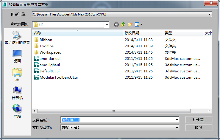

在“加载自定义 UI 方案”对话框上,可以指定要加载的自定义 UI 方案的基本文件名。从该对话框中选择任何类型的 UI 方案文件,3ds Max 将加载基本文件名相同的任何其他类型 UI 方案文件。
要保存自定义 UI 方案,请使用“保存自定义 UI 方案”对话框。
有关保存和加载自定义用户界面的信息,请参见保存和加载自定义 UI 界面。
也可以使用自定义 UI 与默认设置切换器加载自定义 UI 方案。
界面
提示: 通过拖动边或角可调整对话框。
使用“查找范围”可导航到其他目录。单击文件夹将其选定。文件将显示在窗口中。
使用“文件类型”下拉菜单来搜索其他类型的自定义文件。默认文件是 .cui文件,也可以搜索 .clr、.mnu、.kbd、.qop 和 .ui 文件。选择一个文件名后,将加载所有具有该基本文件名的文件。
