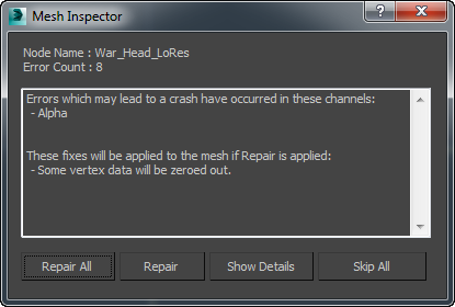

界面
节点名称
显示有错误的对象的名称。
错误数量
显示发现的错误的数量。
[错误窗口]
描述发现的错误。
全部修复
单击以修复场景中的所有错误,而无需进一步的交互。
修复
单击以修复当前对象。如果场景中的其他对象有错误,“网格检查器”对话框将重新显示。
显示详细信息
单击打开日志文件 ( max.log ) 以查看更详细的错误消息。来自网格检查器的消息显示在日志的底部。
注: 在日志文件的错误消息中,“NAN”代表“非数字”,“MNMesh”代表“可编辑多边形”。
全部跳过
单击以将全部级别 2 错误保留为未校正状态。
注: 单击 (关闭)以关闭“网格检查器”对话框会跳过校正当前对象。如果场景中的其他对象有错误,“网格检查器”对话框将重新显示。
