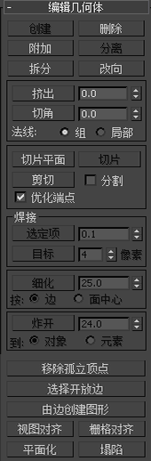

在“可编辑网格(边)”子对象层级上,可以选择一个或多个边,然后使用标准方法对其进行变换。
要从一条或多条边创建形状,请执行下列操作:
产生的图形由一条或多条样条线组成,它们的顶点与选定边的顶点重合。“平滑”选项用平滑值生成顶点,而“线性”选项产生具有角顶点的线性样条线。
区域选择边时,将高亮显示所有选中的边,包括隐藏边,隐藏边以虚线显示。默认情况下,“创建图形”函数忽略隐藏边,即便它们处于选中状态。如果想在计算中包含隐藏边,请禁用“忽略隐藏边”选项。
如果选定边不连续或存在分支,生成的图形将包含多条样条线。当“创建图形”函数遇到边上的“Y”型分支时,它将任意决定由哪条边产生哪条样条线。要控制这种情况,请选择仅会产生单一样条线的边,然后重复使用“创建图形”来产生正确数量的图形。然后,使用“可编辑样条线”中的“附着”,将各个图形组合成一个图形。
