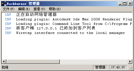

网络渲染管理器的应用程序版本提供了用于控制和监视的图形用户界面。其运行作为桌面上的前景进程,除非关闭,否则一直保持活动状态。其组件包括一个菜单栏、列表窗口和状态栏。

列表窗口
管理器界面的这个区域列出有关管理器当前状态的不同类型的信息。根据在“日志记录属性”对话框中所做的选择,将向用户显示各种警报消息,例如,有关以下信息:
  • 管理器和服务器之间的连接和注册
  • 新作业分配
  • 哪个计算机是队列控制器(即运行队列监视器)
  • 指定/渲染的帧数
  • 确认管理器和服务器之间发送的数据包
  • 管理器/服务器正在关闭
  • 遇到的所有渲染错误
    可以使用“日志记录属性”对话框过滤此消息。
