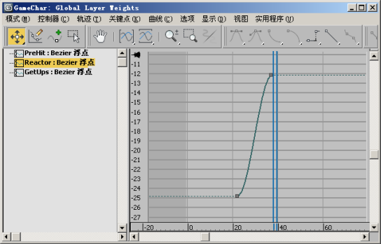

    曲线编辑器随即打开“全局层权重”视图,并显示装备的现有层。下图演示了三个层:PreHit、Reactor 和 GetsUp。

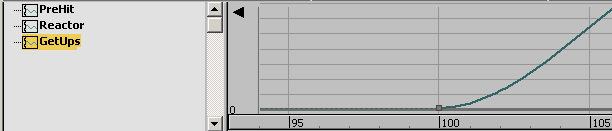

  4. 使用 (插入关键点)以在混合源帧创建关键点,并将权重设置为 0.0。
  5. 在混合目标帧插入另一个关键点,并将权重设置为 1.0。
    此时将混合层,并且角色将由该新层控制。
