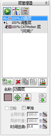

层管理器是 CATLayer 系统的界面。当使用 CAT 设置动画时,此卷展栏用作分层工作流程的中心。您可以在其中添加层、移除层、上移和下移层、调整全局或局部层权重并设置动画等。

[层堆栈]
列出当前装备的所有动画层以及每个动画层的类型、颜色(如果适用)和“全局权重”值。该列表顺序与堆栈顺序相反,因此依次排列的列表条目在堆栈中的级别则逐个提高。要高亮显示层,请在列表中该层的名称。

名称
显示高亮显示的层的名称。要更改此名称,请编辑文本字段。
