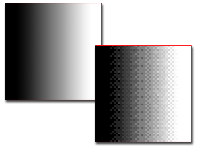

将调色板颜色众多的图像转换为调色板颜色较少的图像时,抖动是一种通过将不同颜色的像素加以混合以模拟颜色较少的调色板中不存在的颜色的方法。
右侧的方形显示抖动。
抖动也是使两个彩色区域之间的边缘变得平滑的一种方法,原理是将像素混合起来,以便边缘显示为混为一体。
