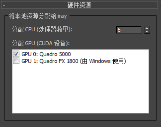

界面
分配 CPU(处理器数)
显示当前渲染模式所使用的处理器数。您可以减小此值以限制 CPU 使用,或增加此值以使用全部 CPU。
例如,可以设置 ActiveShade 渲染使用单个处理器,从而释放其他 CPU 以处理 3ds Max 界面。另一方面,产品级渲染可以使用最大数量的处理器以尽可能减少渲染时间。
分配 GPU(CUDA 设备)
此列表显示系统中支持 CUDA 的图形处理器 (GPU)。(CUDA 表示 Compute Unified Device Architecture,即计算统一设备架构。)可以使用复选框来为当前渲染模式启用或禁用 GPU。

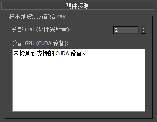

如果系统中没有支持 CUDA 的 GPU,则 3ds Max 针对该效果显示一条消息:
