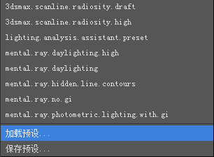

您可以在“渲染设置”对话框、“渲染帧窗口”和“渲染快捷方式”工具栏中启用“预设渲染”选项。为了相对快速预览渲染,量身定制了一些预设;其他预设用于更慢但高质量的渲染。可以将预设保存和加载为 RPS 文件。
除了 3ds Max 中自带的默认预设之外,您还可以创建自己的预设。在预设列表底部有两个选项,您可以使用它们并创建自定义预设:
当选择“加载预设”时,3ds Max 将打开一个文件选择器对话框,从中可以选择要加载的 RPS 文件。
每一种类别对应“渲染设置”对话框的一个面板。从 RPS 文件中选择要加载的面板设置,然后单击“加载”。加载自定义预设文件之后,其名称与默认的选项一起显示在下拉列表中。
选择“保存预设”时,3ds Max 将首先打开一个文件选择器对话框,从中可以命名 RPS 文件。之后,打开“选择预设类别”对话框。
每一种类别对应“渲染设置”对话框的一个面板。选择要保存的面板设置,然后单击“保存”。保存自定义预设文件之后,其名称与默认的选项一起显示在下拉列表中。
提供默认预设的 RPS 文件位于 3ds Max 文件夹的 \renderpresets 子文件夹中。也建议您将自己的预设保存在这个子文件夹中。如果选择另一个位置,则 3ds Max 将保存完整路径名。(还可以使用“配置用户路径”对话框 “文件 I/O”面板
“RenderPresets”设置来指定自定义位置。)
