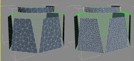

调整网格的相对密度(换句话说就是每单位面积的三角形数)。可能的取值范围为 0.01 至 10.0。如果值为 10.0,则会创建一个非常密集的网格,如果值为 0.01,则会创建一个密集度相对较低的网格。
要获得最佳效果,请使用尽可能低的密度获得预期的结果这将有助于减少模拟时间,提高整体性能。
左:密度 = 0.5
右:密度 = 1.5

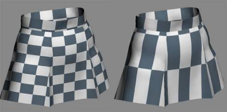

拉伸贴图坐标
启用该复选框后,UV 坐标将基于方形边界矩形,该矩形的边比实际的边界框要长,因此纵横比为 1:1。启用该复选框后,UV 坐标不保持 1:1 的纵横比,但使用实际的边界框。
左:“拉伸贴图坐标”开启
右:“拉伸贴图坐标”禁用
