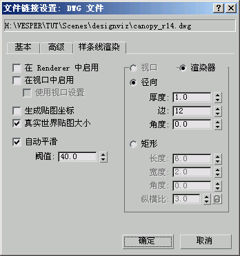

“导入选项”对话框的“样条线渲染”面板用于确定从 DWG 和 DXF 文件导入的样条线对象在视口中的显示方式以及 3ds Max 渲染器处理它们的方式。
“样条线渲染”面板
此面板上的控件在名称和操作方式上与可编辑样条线和编辑样条线对象“渲染”卷展栏上的控件相同。这些设置的值适用于所有导入的形状。导入完成后,可以根据需要,使用“修改器”面板控件对每个对象的设置进行更改。
