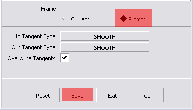

  1. 选择“Animation”>“Keyframe”>“Set keyframe” 以打开“Set Keyframe Options”框。
    此时将打开“Set Keyframe Options”对话框。
  2. “Frame”部分中单击“Prompt”,从而系统将在您设置关键帧时提示输入关键帧时间。
    然后,单击“Save”按钮。
    此时将关闭“Set Keyframe Options”对话框。

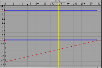

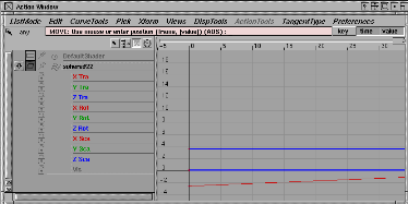

  1. 在球体仍然保持选中状态时,选择“Animation”>“Editors”>“Action Window” 以打开“Action Window”
    “Action Window”使用称为动画曲线的线图显示选定对象的动画。每条动画曲线表示对象的一个参数。设置了动画的参数称为通道。
    水平轴表示时间,垂直轴表示参数值。每个关键帧由一个小红点表示。
    参数名称沿窗口左侧列出。
  2. “Action Window”中选择“Look At”命令(“Views”>“Look At”)以便更清晰地查看所有动画曲线。
    将显示所有动画曲线。
  3. 单击每个参数名称以选择并亮显其相应的曲线。
    您会注意到除了一条斜线之外,所有动画曲线都是水平线。
  4. 单击第一个参数名称 (X Tra) 来选中它。
    该参数是 X 轴平移参数。它表示对象在 X 轴方向的移动。
    该参数与斜线将亮显。
    X 平移线是唯一的非水平线,因为球体仅在 X 轴方向实现动画。由于球体以恒定速率移动,因此该曲线是一条直线。
  5. 选择“TangentType”>“Slow seg out”更改曲线在每个关键帧的切线,这样将改变球体在动画开始时的速率。
    斜线将变为曲线,使得球体非常缓慢地开始移动,并逐渐提高其速度。

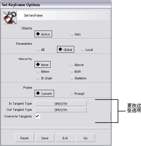

选项
该功能没有自己的选项框;它使用来自“Set Keyframe Options”窗口的“Frame”、“In Tangent Type”和“Out Tangent Type”选项值。
若要更改“Auto keyframe”使用的值,请选择“Animation”>“Keyframe”>“Set Keyframe” 打开“Set Keyframes Options”窗口,然后根据需要更改“Frame”、“In Tangent Type”和“Out Tangent Type”选项。

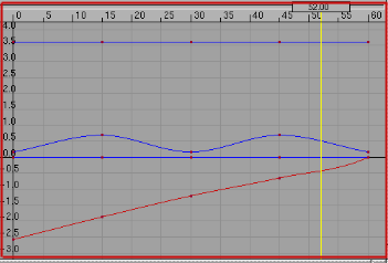

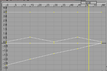

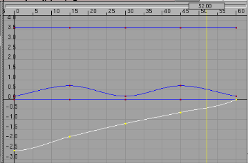

    现在又生成一条非水平曲线。该波浪形曲线表示球体在 Z 轴方向的平移。
  2. 在“Action Window”中,选择“Pick”>“Nothing”取消对所有曲线的选择。
  3. 在“Action Window”中,选择“Pick”>“Keyframes”
  4. 围绕所有关键帧拖出一个拾取框将其选中。
    选定的关键帧将以黄色亮显。
  5. 选择“Tangent Type”>“Linear seg in”更改每条曲线在每个关键帧的切线。
    平滑曲线现在变为锯齿状曲线。这样会使对象的运动在每个点发生突变。

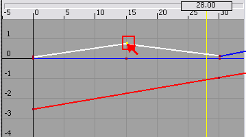

  1. 拾取要设置动画的对象,然后选择“Animation”>“Editors”>“Action Window”
  2. 在“Action Window”中不拾取任何内容以便取消对所有曲线的选择。
  3. 从“Action Window”菜单中选择“Pick”>“Keyframes”
  4. 单击“Z Translate”曲线的第二个关键帧将其选中。
    提示:
    若要更好地显示动作曲线,必须在“Action Window”中移动相机。可以使用相机热键:按住 键和键 (Windows) 或键 (Mac),同时拖动鼠标中键进行平移,或拖动鼠标右键进行相机缩放。
  5. 在“Action Window”中选择“Transform”>“Move”
  6. 向上拖动鼠标右键 ,将关键帧从其当前位置移开。

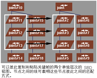

    可将某一范围的关键帧在两个不同的层次对象之间复制,即使这两个对象不共享相同拓扑。SBD 窗口中的节点排序用于匹配源对象的节点与目标对象的节点。只有具有相同的相对 SBD 位置和节点类型的节点才会匹配。

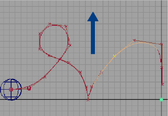

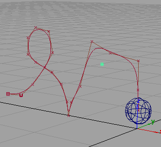

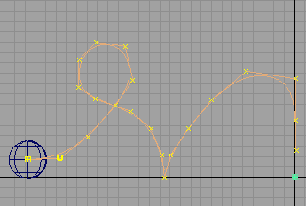

  1. 选择“Curves”>“New Curves”>“New CV Curve”。绘制一条用作运动路径的曲线。
  2. 选择“Layers”>“New”,并将其命名为“MyMotionpath”。
  3. 使“MyMotionpath”层可见。
    该层应该包含要设置其动画的对象,以及将用作运动路径的曲线。
  4. 选择“Pick”>“Object” 并单击要设置动画的对象。

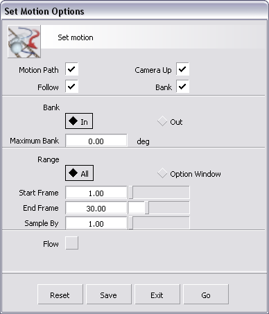

  5. 从“Animation”菜单中,选择“Set Motion”工具(“Animation”>“Tools”>“Set Motion” )旁的框,以打开“Set Motions Option”框。
    此时将打开“Set Motion Options”对话框。

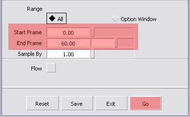

  6. 设置“Start Frame”字段为 0 将动画设置为从第 0 帧开始。设置“End Frame”字段为 60 将动画设置为在第 60 帧结束。然后,单击“Go”按钮(请注意,这些数字仅用于举例。您可以应用任何范围)。
  7. 单击运动路径曲线,沿该曲线设置对象的动画。

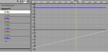

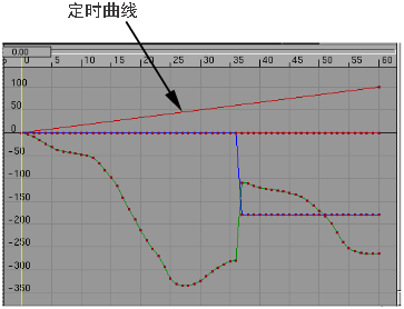

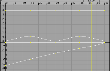

  2. 选择“Look At”命令(“Views”>“Look At”)更清晰地查看所有动画曲线。
    沿着运动路径设置对象的动画时,Alias 将在动画的每个帧创建一个关键帧。(请记住,关键帧以红色圆点表示。)

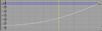

    有一条只有两个关键帧的斜线,称为定时曲线,表示对象沿着曲线的恒定移动速度。
    若要沿着运动路径曲线编辑动画,通常需要编辑运动路径曲线(在视图窗口中)或定时曲线。通常无需编辑动画曲线,因为这种曲线过于复杂。

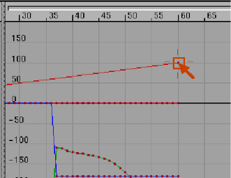

  3. 选择“Pick Keyframes”命令(“Pick”>“Keyframes”)
  4. 单击定时曲线的最后一个关键帧将其选中。
  5. 选择“Fast Segment In”命令(“Tangent Type”>“Fast Seg In”)更改定时曲线在选定关键帧的切线。
    现在计时斜线变为曲线。这样会使对象缓慢开始移动,并逐渐加快其速度。

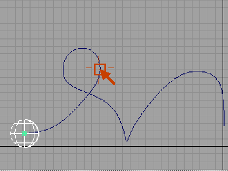

  1. 选择“Pick”>“Nothing” 以取消对所有对象的选择。
  2. 选择“Pick”>“Object” 并单击运动路径曲线以将其选定。
  3. 选择“Control”命令(“ObjectDisplay”>“Control” )旁的框,以打开“Object Display Control”窗口。
  4. 将“Scope”设置为“Active”,并确保只有“Hulls”和“CVs”选项为“on”,然后单击“Go”
  5. 单击“Exit”关闭“Object Display Control”窗口。
    运动路径曲线的外壳线和 CV 变为可见。

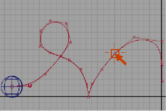

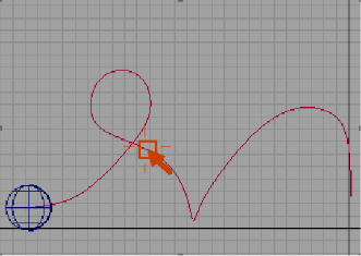

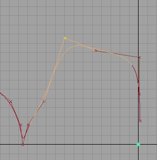

  6. 不拾取任何内容以取消对所有对象的选择。
  7. 选择“Pick”>“Point Types”>“CV” 并单击运动路径曲线的一个 CV 以将其选定。
  8. 选择“Transform”>“Move” 并向上拖动鼠标右键 将 CV 上移。
    CV 将上移,运动路径曲线的形状将会改变。

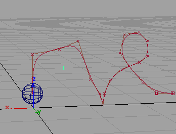

使用“Camera”图标选择视图的相机。可通过为视图的相机创建关键帧来设置场景视图的动画。还可以使用运动路径设置相机的动画。

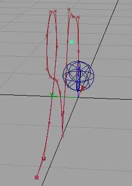

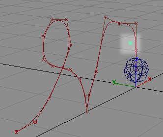

  1. 最大化透视视图。
    在视图窗口的标题栏中,拖动旋转、相机缩放和平移图标来移动相机,以便可以更清晰地查看运动路径曲线和球体。
    提示:
    使用相机热键:按住 键和 键 (Windows) 或 键 (Mac),然后拖动鼠标左键进行旋转,拖动鼠标中键进行平移,或拖动鼠标右键进行相机缩放。
  2. 在视图窗口标题栏中,单击相机大图标以选中视图的相机。
    视图中将出现一个绿色圆点,表示相机的轴心点。
  3. 使用视图标题栏中的相机图标或者相机热键,调整动画开始时的视图。
  4. 在该位置为相机创建一个关键帧。将该关键帧设置为帧 0。
    注:
    如果显示一个对话框,询问您是否覆盖关键帧,请单击“NO”。然后,打开“Set Keyframes Options”对话框并将“Frame”设置为“Prompt”。然后,单击“Save”按钮。现在继续执行步骤 5 创建新的关键帧。
  5. 调整动画的中间视图,使相机轴心点显示在运动路径的中间位置。
  6. 在该位置为相机创建一个关键帧。
  7. 调整动画结束时的视图。
  8. 在该位置为相机创建一个关键帧。将关键帧设置为结束时间。
  9. 回放动画,以查看结果(“Animation”>“Show”>“Playback”)。
  6. 单击“Action Window”的右上角关闭该窗口。
