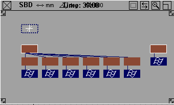

如果通过直接从 SBD 窗口中拾取选择要为其设置动画的对象,则可能会出现这种情况。请改用“Pick”>“Object”
来选择要设置转盘的对象。
