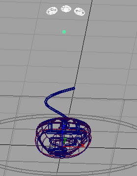

  1. 创建一个新层并将其命名为“cameraview”
  2. 单击时间滑块上的“Play”按钮,确认模型中的所有对象均未设置动画。
  3. 选择“Pick”>“Object”,围绕整个模型拖出一个拾取框,以选择其所有组件。
  4. 选择“Animation”>“Keyframe”>“Set Keyframe”,并为每个模型组件在其当前位置创建一个关键帧。为结束时间帧创建关键帧。
  5. 在时间滑块中,单击“Start/End”按钮(位于时间滑块的左端)。
  6. 从菜单中选择“Min/Max”。

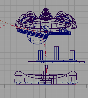

设置初始关键帧

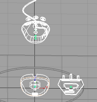

  1. 不拾取任何内容以取消对所有对象的选择。
  2. 选择“Pick”>“Object”,然后拾取要首先设置动画的模型组件。
  3. 从场景中拉出,获得整个场景的更理想视图。

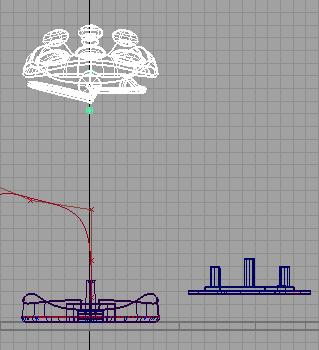

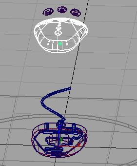

  4. 将要设置动画的第一个模型组件移到模型上方较远处。在我们的示例中,将移动鼠标键。
    鼠标键已被移动到模型上方。
  5. 取消对所有对象的选择。
  6. 拾取第二个模型组件。在本例中,我们已选择鼠标的上表面。
    向上拖动鼠标右键,将上表面移到模型其余部分的上方较远处,并正好放在鼠标键下。
  7. 取消对所有对象的选择。
  8. 使用“Transform”和“Rotate”功能的组合重复步骤 1 至 5,直到已定位每个模型组件。
  9. 选择所有鼠标组件对象。
  10. 在该位置为模型组件创建一个关键帧。将该关键帧设置为帧 0。

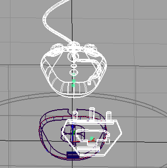

回放动画
将模型组件装配到一起时,它们会彼此相交。在我们的示例中,在将除电路板以外的组件组装到一起之前,电路板一直位于其最终位置(鼠标的底部)。
确定发生碰撞的位置
  1. 单击拖动栏,朝动画末尾拖动时间条,观察对象碰撞的位置。
  2. 在动画中往回拖动,以确定是哪些对象发生了碰撞。拾取需要更改的对象。

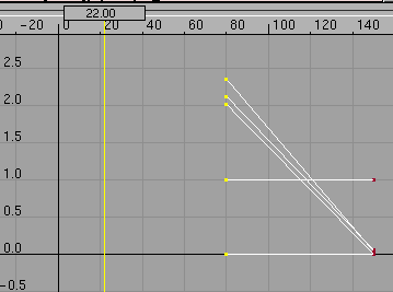

更改对象的关键帧以避免碰撞

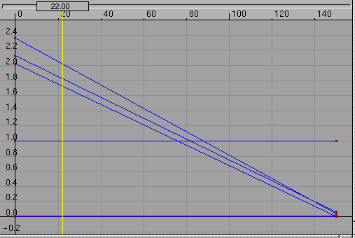

  1. 打开“Animation”>“Editors”>“Action Window”
  2. 在“Action Window”中,选择“Views”>“Lookat”。
  3. 将要设置的选定关键帧移到新的关键帧时间。
  4. 关闭“Action Window”。
