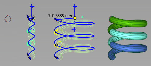

创建螺旋管(线圈)方法 1
为了对设备线缆或弹簧等对象建模,可创建螺旋管(螺旋)形状的曲面。
首先需要为充当轨道的螺旋曲线建模。然后在螺旋的起点放置一个小圆形或其他闭合曲线以充当轮廓。最后,使用扫掠曲面工具(如“Extrude”或“Rail surface”)生成线圈。
创建螺旋管(线圈)方法 2
该方法使用“Revolve”工具。
- 以螺旋起点为中心放置一个与之垂直的小的闭合曲线(如圆形)。
- 选择“Surfaces”>“Revolve”
- 在控制窗口中:
- 将“Surface Type”设置为“Freeform”。
- 将“Sweep Angle”设置为 360。
- 将“Segments”设置为螺旋中所需的线圈数。
- 设置“Pitch”值(例如 200)。节距越大,线圈之间的距离越大。负值将在相反的方向创建线圈。
- 将旋转“Axis”设置为“Manip”。
- 选择“Per Segment”。
- 选择在步骤 1 中已创建的闭合曲线。
- 可以通过拖动操纵器上的圆形点更改螺旋的半径。

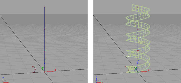

创建螺旋形状
- 创建形状曲线和轨道曲线。形状曲线和轨道曲线之间的距离是螺旋的半径。
- 选择“Surfaces”>“Swept Surfaces”>“Rail Surface”
- 在“Rail Surface”控制窗口中:
- 将“Generation Curves”设置为 1。
- 将“Rail Curves”设置为 1。
- 将“Sweep Mode”设置为“View”。
- 将“Sweep Projection”设置为与形状曲线平行的平面。
- 将“Sweep Pivot”设置为“Off Curve”。
- 选择“Auto Update”。
- 单击形状曲线。
- 此时会显示三维标注,并提示您输入形状曲线轴心点。使用磁性捕捉将该标注移动到轨道曲线的起点。然后,单击“Go”。
- 单击轨道曲线。
- 此时会针对轨道曲线轴心点显示曲线标注。将标注移至轨道曲线的起点,然后单击“Go”。
形状曲线的轴心点会沿轨道曲线移动。由于轴心点偏离实际形状曲线,因此,形状曲线会在偏离轨道曲线的某个位置处扫掠新曲面。
- 在“Rotate Xform”字段中,输入您希望形状曲线围绕轨道曲线旋转的度数。
例如,如果输入 360,则形状曲线在行进距离达到轨道曲线的长度时进行一次完整的旋转。
螺旋曲线 螺旋曲线处于激活状态
