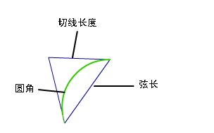

如果希望为所有操纵器指定切线长度,而不是指定弦长,可将“Chordal Type”
设置为“Tangent length”
操纵器的外观会略有改变。控制窗口中的“Chordal Length”
字段变为“Tangent Length”
