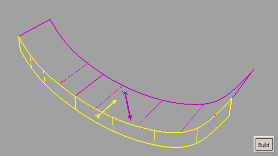

    每个曲面集上出现一个箭头,指示将在曲面的哪一边构建圆角。软件会对用户打算在何处构建圆角进行有根据性的推测,并相应地确定箭头的方向。
  5. 单击箭头翻转其方向,或在一个曲面上单击使该箭头显示在单击位置。
  6. 单击“Build”
    将在箭头指示的曲面边上构建圆角。

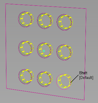

  1. 选择“Surfaces”>“Multi-Surface Fillet”>“Surface Fillet”
  2. 在“Surface Fillet Control”窗口中调整设置。
  3. 选择所有输入曲面,然后单击“Build”
    要修改结果,请使用“Query Edit”

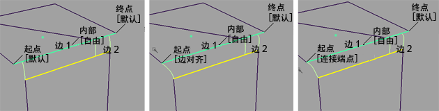

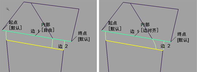

调整圆角/过渡曲面的边的对齐方式
使用“Flow Control”部分的选项或单击模型上的标签,可控制过渡曲面边(在 V 方向)如何与边界曲面的边相交。可以调整起始边、结束边和(如果有多个过渡曲面)内部边的对齐方式。
有关可能值的说明,请参见“Surfaces”>“Multi-Surface Blend”>“Freeform Blend”
混合起点可能的流控制值
混合内部可能的流控制值
