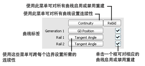

与其他曲面保持连续性
在“Rail Control”窗口中,使用形状曲线和轨道曲线名称旁边的弹出菜单可选择沿着该边的连续性类型。

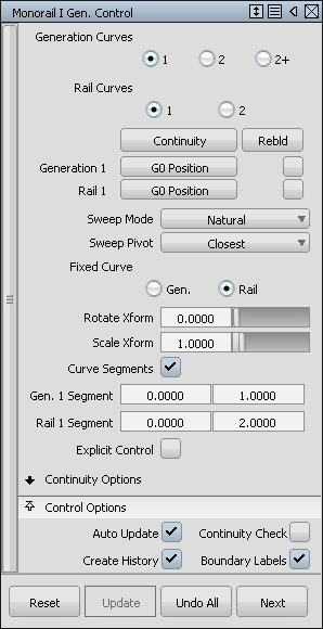

“Rail Surface”工具的使用过程包括多个可选步骤,具体取决于“Rail Surface Control”窗口中的设置。
- 从工具箱中选择“Surfaces”>“Swept Surfaces”>“Rail Surface”
,或双击其图标。 此时会出现“Rail Surface Control”窗口。
- 确保选中“Create History”。
您基本上一直都需要使构建历史处于启用状态。这样,您便可以在扫掠曲线后更改设置。
此示例使用下列设置。

- 在“Rail Surface Control”窗口中,将“Rail Curves”设置为 2。
将“Generation Curves”设置为要使用的形状曲线数:
- 选择 1,沿轨道扫掠一条曲线。
- 选择 2,沿轨道从一条形状曲线过渡到另一条形状曲线。
- 选择 2+,沿轨道过渡一系列形状曲线。

- 在“Rail Surface Control”窗口中:
- 将“Generation Curves”设置为 1。
- 将“Rail Curves”设置为 1。
- 将“Sweep Pivot”设置为“Off Curve”。
- 选择“Auto Update”。

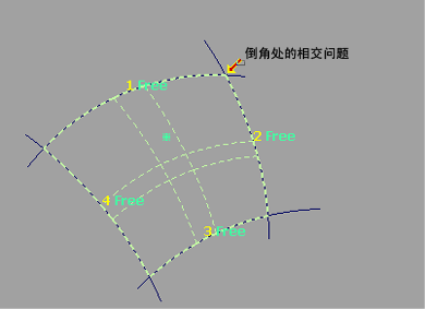

无法根据曲线创建曲面。
- 请确保曲线是相交的。如果对边界曲线的修改使其不再相交(在构建历史启用的情况下),则会在该角点显示一个红黄两色的小箭头。用鼠标右键单击该箭头将显示包含问题说明的气泡。
- “Rail Surface”工具可测试曲线在“Construction Options”中的“Curve Fit Distance”公差内是否相交。若要更改“Curve Fit Distance”选项,请选择“Preferences”>“Construction Options”
- 不能沿具有尖角、CV 多重性或多余节点的轨道曲线创建曲面。若要删除多余节点,请启用轨道曲线的“Rebuild”选项。
