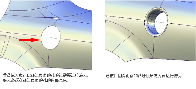

以下两个示例说明磨光曲面边的两种主要情况。第一种情况是,有一条需要添加边磨光(由圆角和凸缘组成)的预定义相交曲线。

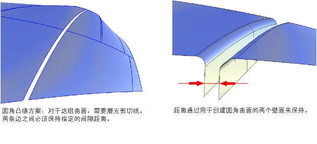

第二种情况是,由预定义轮廓线控制圆角的创建。
