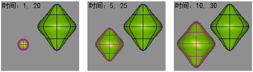

在此示例中,使用某个球体创建插值动画,该球体在 10 个关键帧中采用菱形,在接下来的 10 个关键帧中还原为原始形状,在之后的 10 个关键帧中又还原为菱形。
放置两个球体
  1. 选择“Surfaces”>“Primitives”>“Sphere” 并在“Left”窗口的 -5,0,0 位置放置一个球体。
  2. 在 3,0.0 处放置另一个球体。几何体的这两个部分的拓扑相同。
缩放和移动球体
  1. 在第二个球体处于激活状态时,选择“Transform”>“Scale” 并键入 4,将该球体缩放为 4 个单位值。
  2. 选择“ObjectDisplay”>“Control” 并确保“CVs”已切换为“ON”(由复选标记指示)。单击“GO”。
  3. 选择“Pick”>“Nothing” 以确保没有几何体处于激活状态,然后选择“Pick”>“Point Types”>“CV” ,并使用边界盒方法仅选择第二个球体顶部的第一行 CV。
  4. 当 CV 处于激活状态时,选择“Transform”>“Move” 并使用 沿 Z 轴向上移动这些 CV 以便将球体顶部拉伸为尖形。
  5. 选择“Pick”>“Nothing” 以确保没有几何体处于激活状态。选择第二个球体底部的最后一行 CV。
  6. 当 CV 处于激活状态时,选择“Transform”>“Move” 并使用 ,沿 Z 轴向下移动这些 CV,以便将球体底部拉伸为尖形。
  7. 选择“Pick”>“Nothing” 以确保没有几何体处于激活状态。选择第二个球体的中间一行 CV。
  8. CV 处于激活状态时,选择“Transform”>“Move” ,并使用 放大这些 CV,以便在该形状的中部创建一个凸起,使其类似于右侧图中所示的菱形。
    原始球体定义起始形状,修改后的球体定义最终的插值形状。尽管在此示例中只使用了两个形状,但是可以使用多个插值形状。
设置关键形状
  1. 选择“Pick”>“Nothing” 以确保没有几何体处于激活状态,然后选择“Animation”>“Tools”>“Set Key Shape” 。系统将提示:
    Pick the curves or surfaces which are to change shape. Press GO when ready.
  2. 单击第一个球体。选中后,该球体将亮显,指示将改变形状的对象。
    注:
    如果包含了其他几何体动画,需要继续选择几何体来响应提示。
    活动窗口的右下角会显示一个“GO”小图标,而系统会继续提示:
  3. 单击“GO”图标继续,系统将提示:
    Enter a key frame value(s) for the picked item(s) current shape (last frame set is 0):
  4. 键入 1 后接一个空格,然后键入 20,并按 (Windows) 或 (Mac) 键。
    这表示初始球体的形状将用于关键帧 1 和 20。系统将提示:
    Pick the curve or surface to match.
  5. 单击第二个球体。原始几何体将改变形状,与所选的几何体相匹配。
    如果要匹配的曲面与要改变形状的曲面的拓扑不匹配,将显示错误消息,系统提示:
    如果所选曲面的拓扑相匹配,系统将提示:
    Enter a key frame value(s) for this shape (last frame set is 20):
  6. 键入 10 后接一个空格,然后键入 30,并按 (Windows) 或 (Mac) 键。
    这表示处理后的球体的形状将用于关键帧 10 和 30。
  7. 选择“Animation”>“Show”>“Playback” 以查看插值动画。
    在回放期间,在帧 1 到 帧 10 期间,初始球体形状将会插值到处理后的球体的形状。然后,从帧 10 到帧 20,插值回原始形状,之后从帧 20 到帧 30,再次恢复为处理后的形状。

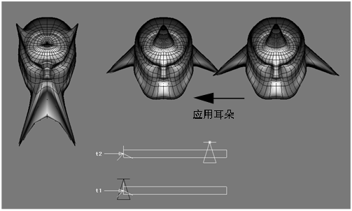

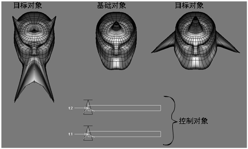

以下示例说明如何使用“ShapeShifter”组合来自两个单独头部表情的特征。
中间的头部组合了另外两个头部的特征。左侧头部已被操作进行夸张小魔鬼的下巴和触角。右侧的头部有一个尖头以及一对非常酷的耳朵。
通过移动顶部滑块的控制对象,可以使中间的头部获得右侧头部的一些特征。请注意中间头部如何也变为尖头,并且已开始显露自己的一对耳朵。可以通过滑块位置控制形状变化量。

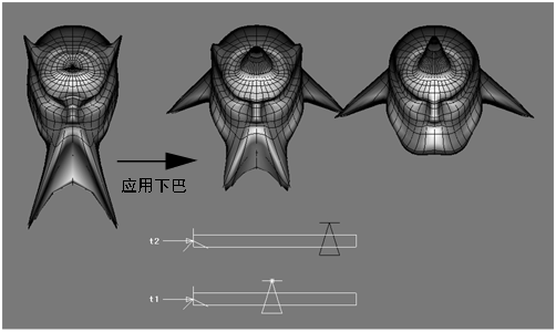

在开始移动底部滑块的控制对象时,请注意中间头部如何开始获得左侧头部的一些特征,而且保留右侧头部的效果。

  1. 选择“Animation”>“Tools”>“Set Key Shape” ,然后在选项框的“Interpolation”部分单击“ShapeShifter”
  2. 当系统提示您选择源对象时,选择左侧头部。
  3. 当系统提示您选择目标对象时,选择中间头部。
  4. 在提示输入控制对象名称时,键入 chin
    此时将创建一个包含 3 个簇的 DAG 节点以及一个用于控制对象的 DAG 节点。

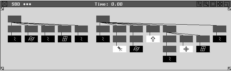

层次 ShapeShifter 插值
还可以在由许多成组几何体节点组成的对象之间创建“ShapeShifter”插值。
  • 若要使用层次对象创建 ShapeShifter 插值,请在组成对象的基础节点上拾取对象。两个对象的几何体拓扑必须匹配。
  • 为了使两个对象相匹配,请在 SBD 窗口中从左到右遍历各个几何体节点。在匹配过程中会忽略所有非几何体节点。
对于成组对象,“Shape Center”按如下所述进行创建
  • First CV – 每个对象中第一个(最左侧)几何体节点的第一个 CV 用作形状中心。
  • Centroid – 将计算所有成组对象的体积中心。
  • Scale Pivot – 使用基本对象和目标对象的所拾取 DAG 节点的缩放轴心点。
以下示例是包含两个不同层次的 SBD 视图,仍可以用于进行“ShapeShifter”插值。在每个对象中按照从左到右的顺序匹配几何体节点。
