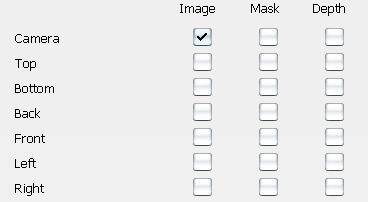

Camera Toggles

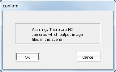

确定相机是生成图像文件、遮罩文件、深度文件,还是同时生成这三种文件。您只能选择一个相机。
如果进行渲染()或保存 SDL 文件(“File”>“Export”>“SDL” )时所有相机开关都设置为“Off”,则显示以下确认框。
渲染器生成 RGB 图像。透视相机的默认设置为“On”,而正交相机的默认设置为“Off”(不生成任何图像)。
