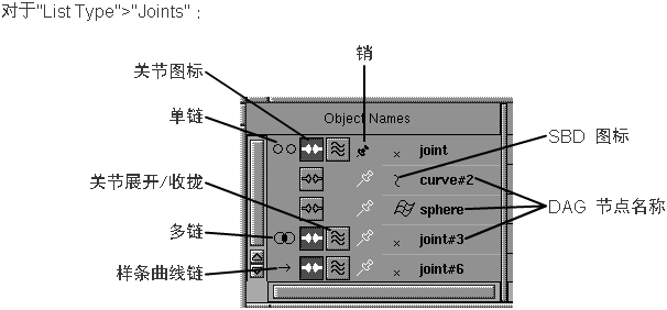

列表器内容取决于在“List Mode”中所做的选择。列表中的每个元素最多可以有四个图标以及一个 DAG 节点图标和 DAG 节点名称。
此开关将现有 DAG 节点更改为关节节点,或将现有关节节点更改为 DAG 节点。如果启用该图标,则它将显示为深灰色并包含白色骨关节,表示 DAG 节点是关节节点。在 SBD 窗口中,DAG 节点会在其 SBD 框中绘有一个关节图标。如果禁用该图标,则它显示为浅灰色而不是深灰色,表示 DAG 节点不是关节节点。
对于 DAG 关节节点,可以定制某些关节特性,供 IK 控制柄使用。这些特性在“Skeleton Editor”右侧的电子表格部分列出。
单击此图标可以展开关节,以查看所使用的关节组件及其关节限制。展开状态会保留下来,因此下次列出该关节时它将仍处于展开状态。再次单击该图标可以折叠关节。
单击此图标时,无论是否拾取了该项,它都将保留在列表上。图标将变为黑色的图钉。
双击 DAG 节点名称区域可以更改其名称。

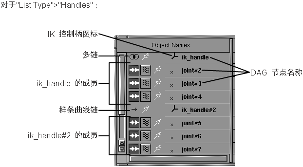

下列图标出现在 IK 控制柄名称的左侧,指示 IK 控制柄的控制类型:
“Shared joint”图标指示相应关节由单链和多链共享。

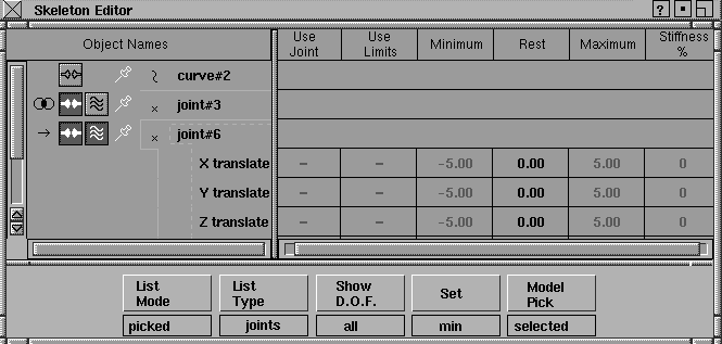

“Skeleton Editor”右侧是一个电子表格,其中包含可以为不同关节节点组件编辑的值。(只能编辑关节的值。若要在此窗口中编辑其他对象,必须先将其更改为关节。)
选择某个关节节点的关节展开图标,可以在电子表格中查看其关节的值。电子表格中每个关节的值由单链 IK 控制柄或多链 IK 控制柄使用。

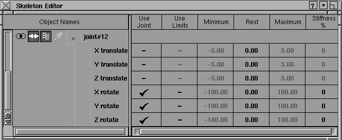

以下屏幕显示“Skeleton Editor”,其“Show D.O.F.”菜单设置为“All”。
在电子表格中选择“Use Joint”和“Use Limits”列的条目,可以将其设置为“ON”(以复选标记指示)或“OFF”(以短横线指示)。
如果设置为“OFF”,则在变换期间不会更改该参数。若要限制关节的运动,此参数很有用。例如,在腿部的骨骼层次中,可以限制膝关节,使其只能沿着 X 轴弯曲。此时,应将“Use Joint”的沿 Y 轴旋转和 Z 轴旋转设置为“OFF”。
如果设置为“ON”,则在变换期间,关节将使用相邻的“Minimum”和“Maximum”两列中定义的限制。如果希望关节组件在指定的关节范围内移动,此参数很有用。例如,表示肘部的关节节点所需的范围可能是 0 到 170 度。如果“Use Limits”设置为“ON”,并且设置了这些范围限制,则在变换期间,肘关节不会采用该范围之外的值。
如果设置为“OFF”,将忽略为该关节设置的任何关节限制。为了表明这一点,“Minimum”和“Maximum”单元格将灰显,并且不可编辑。

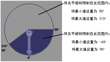

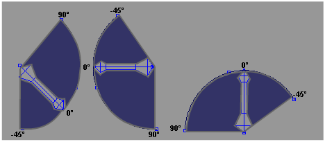

将最初绘制骨骼的方向确定为 0 度。如果要倾斜绘制骨骼,上一个示例中的最小值和最大值的范围将如下所示。
这两个列可以使用任何值。这些值表示关节参数的最小值和最大值。对于旋转参数,值是以度为单位的角度。对于平移参数,值以厘米为单位。在相应列中单击要更改的关节对应的行,然后设置该关节的最小值或最大值。
还可以使用“Minimum”和“Maximum”设置菜单项来设置关节的最小值和最大值。
限制要求最小值必须小于最大值,并且静止位置必须介于最小值和最大值之间。如果输入的最小值大于最大值,或如果输入的最大值小于最小值,则最小值和最大值将会交换。如果启用了“Use Limits”,最小值和最大值将限制关节参数可以具有的范围。

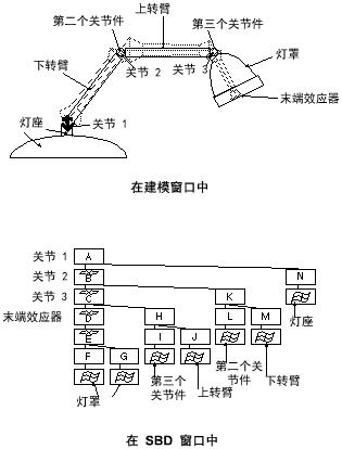

以下示例显示台灯及其骨骼层次:
关节将分层次列出。
关节将按照 IK 控制柄列出。

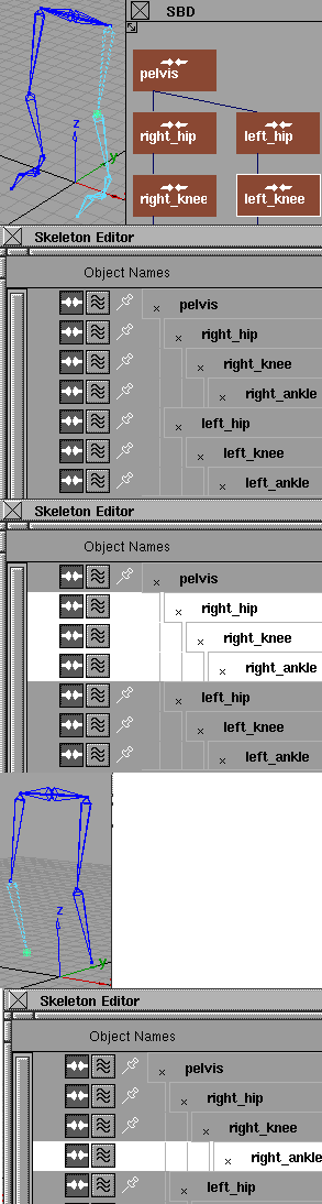

在建模环境中将自动拾取在“Skeleton Editor”中选择的 DAG 节点。完成此操作之后,“Skeleton Editor”的列表器中选定的和未选定的项与建模环境中拾取的和未拾取的 DAG 节点完全对应。
“List Mode”是“skeleton”或“hierarchy”时,最适合使用此操作。这是因为执行在“Model Pick”>“Selected”操作之后,“Skeleton Editor”中列表器的内容不会更改。
有时,无法拾取在“Skeleton Editor”中选择的所有 DAG 节点。这是因为“Skeleton Editor”是为了显示 DAG 节点的层次而设计的。可以在“Skeleton Editor”的列表器窗口中选择这些层次。但是,在建模环境中,不能同时拾取互为祖先或子孙的 DAG 节点(这种情况称为拾取冲突)。
为了解决这种拾取冲突,如果在“Skeleton Editor”的列表器中选择了 DAG 祖先和子节点,则会在建模环境中拾取所选最低层的 DAG 子节点。在建模环境中无法拾取的 DAG 节点将在“Skeleton Editor”列表器中取消选择。
通过以下示例可以最好地说明其工作过程。假定您已创建了双腿的体形:
因为在列表器中未选择左膝,所以,在建模环境中也取消拾取左膝。因为右腿的关节之间存在拾取冲突,所以,将会选择最低层的关节 (right_ankle),并会在建模环境中拾取该关节。在列表器中将会取消选择右腿的其他关节,因为无法在建模环境中拾取这些关节。
