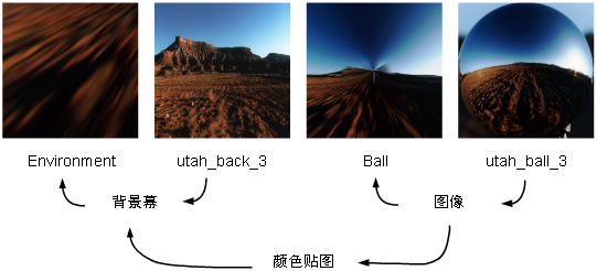

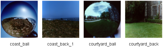

“Ball”纹理
“Ball”纹理使用某个环境(真实世界或计算机生成的)中的高反射镀铬球的一个图像(或一系列图像)来重新创建该环境。因为镀铬球中的反射提供该环境的(几乎)360 度视图,所以这是可能的。
“Ball”纹理背景的渲染速度比“Procedural”纹理背景或使用曲面建模的背景要快。因此,可以使用“Ball”纹理替换复杂的背景(通过在该环境中渲染镀铬球的图像)来缩短渲染时间。
为了使用“Ball”环境纹理,必须在要重新创建的环境中使用反射镀铬球的图像映射该纹理的“Image”参数。还应使用不包含镀铬球的环境的图像映射该环境的“Backdrop”参数。

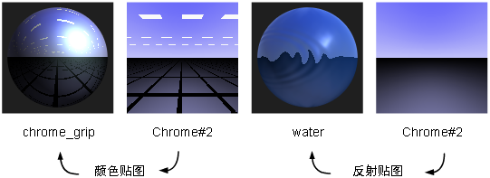

“Chrome”纹理
“Chrome”纹理模拟陈列室环境。该纹理由地平面和天空平面(具有荧光灯矩形)组成,为模拟镀铬曲面的反射提供了简单但有效的环境。

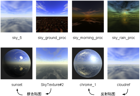

“Sky”纹理
“Sky”纹理模拟从行星表面上看到的行星环境。
注:
如果眼点或视图位于地面以下,则“Multi-lister”中的“Sky”纹理样例将变红,以示警告。如果渲染该场景,地面将显示为红色。确保眼点始终处于地面(地平面)之上。
