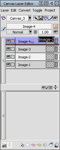

向上或向下移动图像层
- 选择“Windows”>“Editors”>“Canvas Layer Editor”。
- 单击某个层将其激活。
该层将显示为蓝色。
- 使用
键 (Windows) 或
(Mac) 可选择其他层或文件夹。 新选择的层/文件夹将显示为白色。
- 单击鼠标左键
或鼠标中键
将这些层拖动到目标位置。 此时将显示一个粉红色小箭头,指向该位置。
- 松开鼠标键,在指示的位置插入层。
使用鼠标左键
或鼠标中键
拖动图像层时,一个具有顶部层名称的黑色框会跟着光标而变化。
一条红色水平线显示图像层将被移动到的位置(当您松开鼠标键时)。
例如,在上面的图片中,如果您向上移动“Image-2”并在红色水平线处于“Image-4”下面时松开鼠标中键,则会将“Image-2”刚好移动到“Image-4”下面。
