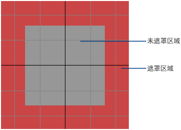

当您创建某个遮罩层时,会以红色指示遮罩的区域。遮罩层中包含绘画或形状的区域被遮罩,而不包含绘画或形状的区域不被遮罩。
