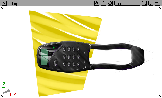

在 Alias 中,有两种类型的图像平面:画布平面和动画图像平面。使用这两种类型的图像平面,都可将图像文件加载到视图中。此图像可以显示在视图中,也可以显示在从视图的相机渲染的图像中(在三维对象的前面或后面)。但是,动画图像平面和画布平面之间存在着重要的区别。

可为特定视图(例如,俯视图)创建画布平面。每个视图(俯视图、左视图和后视图)都可以包含多个画布平面。如果选择画笔,并在不含画布平面的视图中单击,Alias 将自动打开“New Canvas”选项框,提示您创建默认画布平面。
这样可以在“Perspective”窗口中创建一个标准画布平面。
