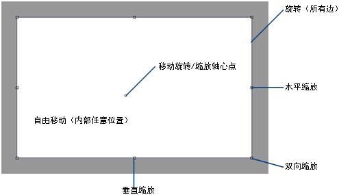

    该活动图像层上将出现一个操纵器。
  4. 单击并拖动操纵器控制柄来变换图像层。
    在操纵器上移动鼠标时,一个上下文相关光标会显示当前变换模式(移动、缩放、旋转)。
