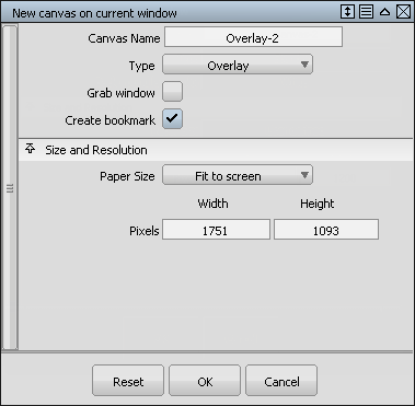

  1. 单击要创建画布平面的视图,然后选择“Canvas”>“New Canvas”
    此时将打开选项框。如果选择画笔,并在不含画布平面的视图中单击,Alias 将自动打开“New Canvas”选项框,提示您创建默认画布平面。
  2. 为画布设置“Orientation”(视图窗口)、“Background layer color”、“Paper size”和分辨率,然后单击“OK”
    系统会在指定的视图中创建包含一个画布层和背景层的空白画布平面。新画布出现在常规视图窗口顶部的特殊“Paint”窗口中,用于进行草图绘制。
