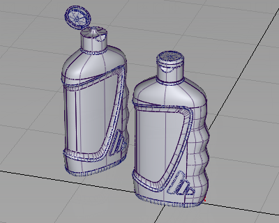

此时将打开文件。场景中有两个处于不同位置的沐浴露瓶,一个瓶的瓶盖是打开的,另一个瓶的瓶盖是关闭的。

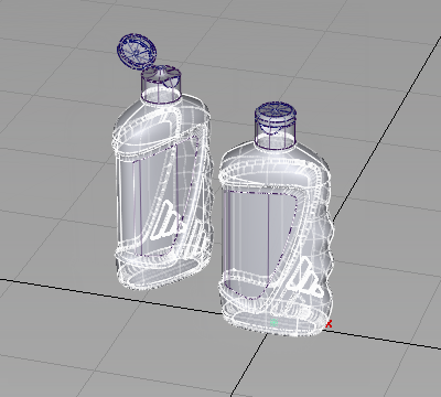

建立要进行渲染的模型时,交互使用经过渲染的视图会很有帮助。在此练习中,使用“Hardware Shade”直接对经过着色显示的场景执行操作。
以打开“Hardware Shade”选项窗口。 此时瓶身经过硬件渲染已经可见。

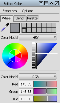

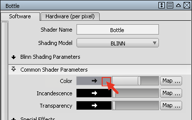

现在,为瓶身选择一种颜色。
单击灰色块,打开颜色编辑器。
色块更新,并且“Bottle”材质球将显示新的颜色。

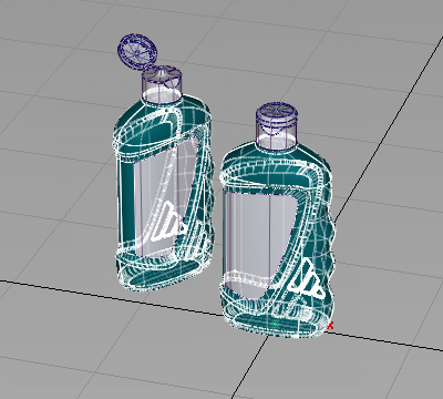

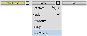

现在,将此新材质球指定给瓶身曲面。
已选中所有瓶身曲面。
现在,瓶身曲面将以新的材质球颜色显示。

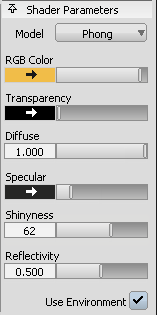

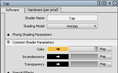

将“Shader Name”更改为“Cap”,将“Shading Model”更改为“PHONG”。
在“Common Shader Parameters”部分,为瓶盖选择一种颜色。

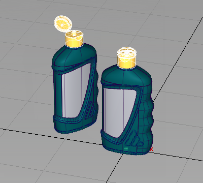

现在,将该材质球指定给瓶盖曲面。
瓶盖上出现一小块明亮的高光,表示瓶盖是有光泽的塑料材质。
您可以在“Visualize”面板中访问最常用的材质球参数。
现在,使瓶盖的外观看起来更加有光泽,使瓶身的磨光更加柔和。
这样,瓶盖材质看起来更加有光泽。
