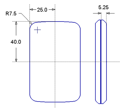

机壳的尺寸如下图所示:

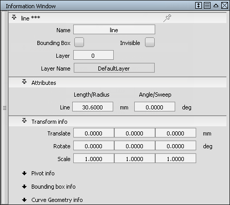

除了在提示行中输入坐标外,还可以使用“Windows”>“Information”>“Information Window”检查或修改直线、曲线和对象的尺寸。
使用“Information Window”指定圆弧的半径。
在本教程中,将创建一个文件并根据标有尺寸的图形创建您的模型。

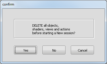

此时将出现一个对话框,询问您是否要删除所有对象、材质球、视图和动作。
单击“Yes”。
此时将创建一个空文件。

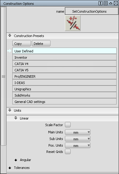

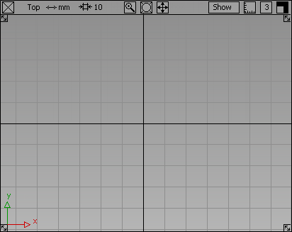

当您在 Alias 中使用尺寸指定模型时,首先应选择要使用的单位。
在本教程中,将使用毫米为单位,因此首先应确保将建模单位设置为“mm”。

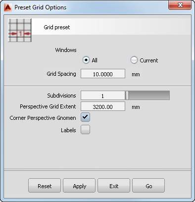

为了帮助您查看新模型的缩放比例,请更改栅格间距。
在工具箱中,选择“Construction”>“Grid Preset”
并双击此图标打开选项窗口。
在“Preset Grid Options”窗口中将“Grid Spacing”设置为 10.0 mm。

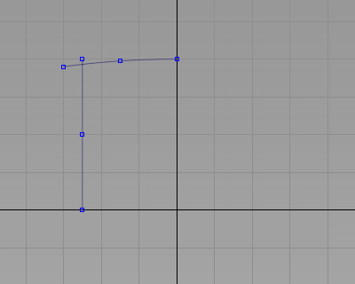

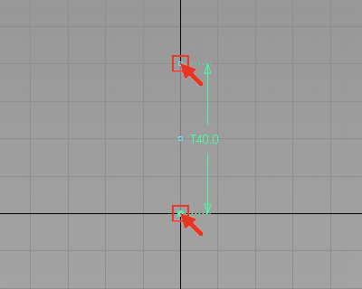

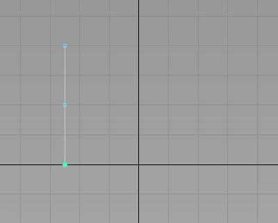

首先创建 MP3 播放机机壳的侧面曲线和顶端曲线。
如果后面的坐标值为零,则您可以省略它们。例如,可以将 25,0,0 仅输入为 25。但是,请输入完整的坐标 0,0,25。

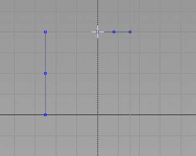

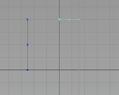

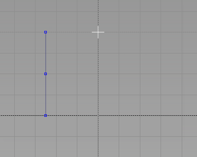

因此,首先需要创建一个水平辅助线来帮助创建切线圆弧。
在“Keypoint Curve Toolbox”中,选择“Keypoint Curve Tools”>“Lines”>“Line”
,并使用
(Windows) 或
(Mac) 键,通过栅格捕捉
捕捉到栅格点 0,40,0。
线的长度并不重要;但必须捕捉到中心栅格线,并且水平放置。

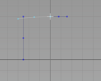

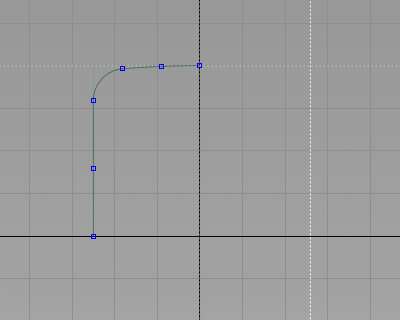

现在将创建 MP3 播放机顶端的圆弧。
在“Keypoint Curve Toolbox”中,选择“Keypoint Curve Tools”>“Arcs”>“Arc Tangent to Curve”
这时系统会提示您
Select curve at location to make arc tangent from.
单击水平线段,在按住鼠标键的同时,将起点拖动到与栅格相交的线段的左端点。
圆弧起点自动捕捉到线,因此您无需使用曲线捕捉模式(
和
(Windows) 或
和
(Mac))。
Use mouse or enter end point of tangent arc (x, y, z)(ABS).
如果未在“ABS”模式下,键入“a”,然后按 Enter 键。
键入 -30,38,0 并按 Enter 键以放置终点。
为终点设定的坐标向您提供了与本教程开始部分显示的设计相似的圆弧。

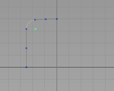

如果您需要修改圆弧并设计自己的形状,请在“Keypoint Curve Toolbox”中选择“Keypoint Curve Tools”>“Drag Keypoints”
,然后单击并拖动圆弧的末端,直到获得所需的曲线。曲线仍然与中心线相切。
现在,使用曲线圆角工具创建平滑的倒角。
选择“Curve Edit”>“Create”>“Fillet Curves”
系统将提示您选择一条曲线。
Select primary filleting CURVE.
然后,系统将提示您选择第二条曲线。
Select secondary filleting CURVE.
将显示“Accept”按钮,并提示您调整圆角半径。
Radius = 100.0000. Adjust the radius using mouse or keyboard:
