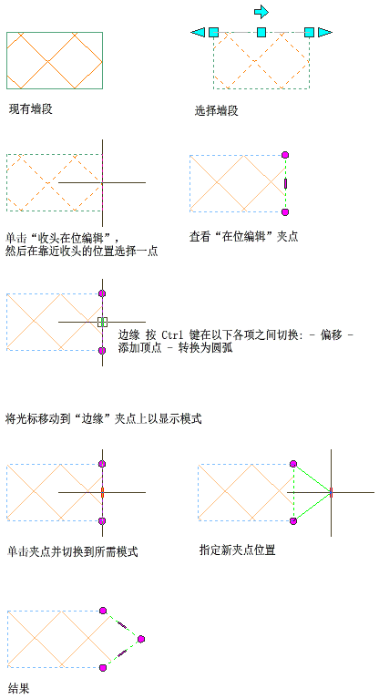

使用“边缘”夹点向墙收头边缘添加顶点的步骤
使用此过程可以用“边缘”夹点向墙构件边缘添加顶点。
  1. 选择具有要修改的墙收头的墙段。
  2. 依次单击“墙”选项卡 “收头”面板 “收头在位编辑”
  3. 在墙收头上指定一个点。
  4. 将光标移到“边缘”夹点上方以显示可用模式。
  5. 选择“边缘”夹点,然后按 Ctrl 键一次。
  6. 指定“边缘”夹点的新位置。
  7. 保存或放弃修改:
    如果希望... 则...
    将在位编辑任务期间所做的任何修改保存为新样式 依次单击“在位编辑”选项卡 “编辑”面板 “另存为”
    放弃在位编辑任务期间所做的任何修改 依次单击“在位编辑”选项卡 “编辑”面板 “取消”
    保存在位编辑任务期间所做的所有修改 依次单击“在位编辑”选项卡 “编辑”面板 “完成”
    在下面的示例中,将用“边缘”夹点向墙构件边缘添加顶点。
