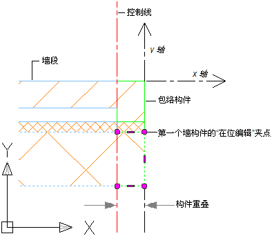

您经常需要使用这样的墙样式:该样式包含在墙收头或墙洞处包络的一个或多个构件。例如,某些墙样式中的砖墙构件就会在墙收头处包络。对于这种情况,与 Y 轴平行的控制线将勾勒出最里面的构件面。墙样式中的其余构件将从此控制线开始,初始夹点将沿着该控制线显示。
在下面的插图中,可以看到构件重叠距离以及沿控制线显示的夹点。
