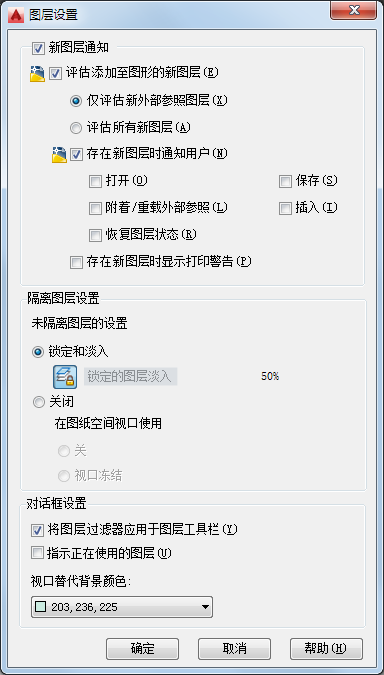

执行以下步骤,在向图形中添加新图层或有任何外部参照引用新图层时,您将得到通知。
- 如有必要,请通过依次单击
来打开图层特性管理器。
- 单击
(“设置”)。
- 若要在图形中设置新图层通知,请选择“评估添加至图形的新图层”。
- 确定是仅当在外部参照图形中添加新图层时得到通知,还是当在外部参照图形和当前图形中添加新图层时得到通知:
要仅在外部参照图形中添加新图层时得到通知,请单击“仅评估新外部参照图层”。
 要在外部参照图形和当前图形中添加新图层时得到通知,请单击“评估所有新图层”。
- 单击“存在新图层时通知用户”,以定义计算新图层时应当触发的操作。每次在图形中执行某个指定操作时,便会对指定操作上次执行的时间(图层基线)与本次执行的时间进行比较。如果期间添加了新图层,将显示新图层通知。
在新图形中,第一次保存或打印图形时将创建图层基线。例如,将图层添加到新图形中,而后加以保存时,即创建了图层基线。保存图形后添加的图层被视为新的未协调图层。
 - 打开:打开图形时查看新图层。
- 附着/重载外部参照:附着或重新加载外部参照时查看新图层。
- 恢复图层状态:恢复已保存的图层状态时查看新图层。
- 保存:保存图形时查看新图层。
- 插入:插入图块时查看新图层。
- 单击“存在新图层时显示打印警告”,以在打印图形时检查新图层。
