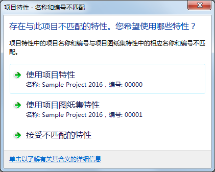

如果在图纸集特性中输入的项目名称和项目编号与创建项目时的项目名称和编号不同,将造成项目信息不一致,需要协调。编辑不一致项目的特性时,系统会提示您协调项目信息。
如果项目的名称和编号与图纸集样板不匹配,则会显示如下消息:
在“使用项目特性”下,显示项目特性中的名称和编号。在“使用项目图纸集特性”下,显示了图纸集的不同名称和编号。
| 如果希望... | 则... |
| 协调项目名称和编号下的项目信息 | 选择“使用项目特性”。图纸集的名称和编号被项目名称和编号所覆盖。 |
| 协调项目图纸集名称和编号下的项目信息 | 选择“使用项目图纸集特性”。项目名称和编号被项目图纸集名称和编号所覆盖。 |
| 继续对项目和项目图纸集使用不同的名称 | 选择“接受不匹配的特性”。 |
