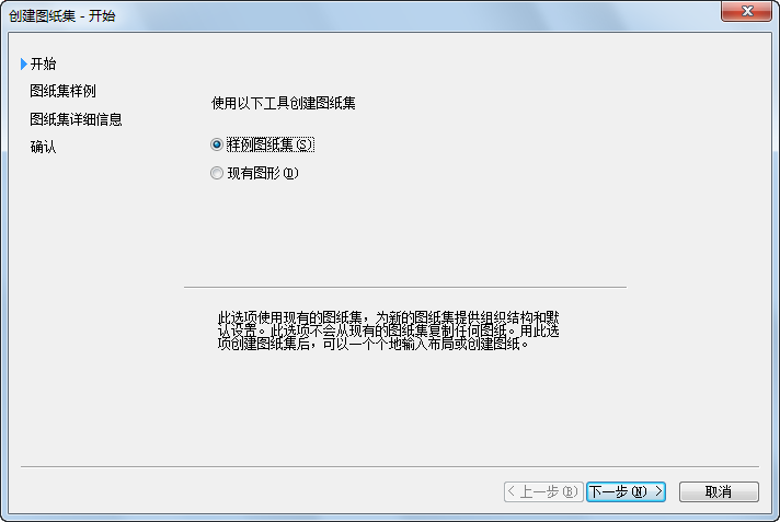

此时将显示“创建图纸集”向导。该向导可帮助您创建新的图纸集样板。

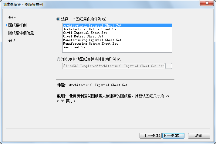

| 如果希望... | 则... |
| 使用列表中的样例图纸集 | 单击“选择一个图纸集作为样例”,从列表中选择图纸集,然后单击“下一步”。 |
| 使用未列出的图纸集 | 单击“浏览到其他图纸集并将其作为样例”,然后单击 |

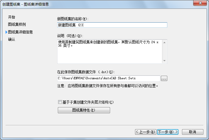

如果要为 AutoCAD Architecture 项目创建图纸集样板,选择“基于子集创建文件夹层次结构”不会有任何影响,因为图形管理器中的图纸子集会自动关联相应的文件夹。如果要为 AutoCAD 图纸集创建图纸集样板,可以选择此选项。这样,每次在“图纸集管理器”中新建图纸子集时,都将在图纸集中创建一个新子文件夹。

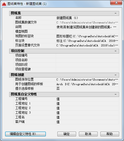

将显示“图纸集特性”对话框。
如果对 AutoCAD Architecture 项目使用图纸集样板,则无需填充下列字段:
| 字段 | 原因 |
| 图纸集数据文件 | DST 文件始终存储在项目的根文件夹中。 |
| 模型视图 | 在 AutoCAD Architecture 图纸集中不会跟踪模型视图图形位置。而是自动从项目视图获得这些位置。在 AutoCAD 图纸集中,此字段会显示包含图纸集所使用的图形的文件夹的路径和名称。 |
| 视图的标签块 | 它们保存在视图样板中。 |
| 标注块 | 它们位于“工具”选项板中。 |
| “项目控制”下的名称、编号、阶段和里程碑 | 处理 AutoCAD Architecture 项目时,应将项目信息与项目文件 (APJ) 相关联,而不是与项目图纸集关联。 注: 如果在“图纸集特性”对话框的“项目控制”下输入的项目名称和项目编号与您在创建项目时输入的项目名称和编号不同,则您在编辑项目时会收到错误消息,而且系统会提示您协调信息。因此,强烈建议将图纸集样板中的“项目控制”字段保留为空。
| 图纸存储位置 | 项目的图纸始终存储在项目的“Sheets”文件夹中,或存储在它的一个子文件夹中。 |
使用 AutoCAD Architecture 项目的图纸集样板时,不会应用“图纸集”下的任何其他设置。

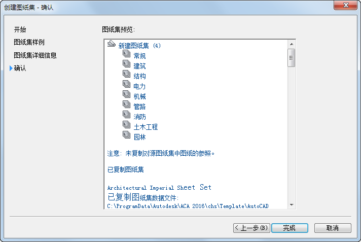

此时将显示“创建图纸集 - 确认”对话框。
| 如果希望... | 则... |
| 修改一个或多个设置 | 单击“返回”。 |
| 完成图纸集样板的创建 | 单击“完成”。 |
