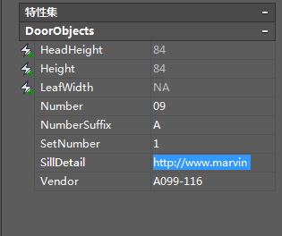

- 选择要为其添加手动特性或字段的对象,单击鼠标右键,然后单击“特性”。
- 在“特性”选项板上,单击“扩展数据”选项卡。
注: 如果不显示任何特性集数据,则说明对象没有附着任何特性集。
- 输入手动特性的值。

| 插入字段 |
在特性的当前值上单击鼠标右键,然后单击“插入字段”。从一个可用类别中选择一个字段,指定所需格式,然后单击“确定”。 |
