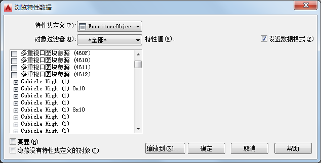

使用以下步骤可以访问并查看图形中所有特性集的数据。
此工具位于“库存工具目录”中的“制表和报告工具”中。可以将此工具添加到任何工具选项板中。
| 如果希望... | 则... |
| 选择附着至对象或其样式的特性集时,允许在图形中亮显对象 | 选择“亮显”。 |
| 选择附着至对象或其样式的特性集时,不在图形中亮显对象 | 清除“亮显”。 |
| 无论是否附着选定的特性集定义,都在左窗格中显示对象 | 清除“隐藏没有特性集定义的对象”。 |
| 仅显示已附着选定特性集定义的对象 | 选择“隐藏没有特性集定义的对象”。 |
| 查看特性集中的原始、未格式化的数据 | 清除“格式化数据”。 |
| 如果希望... | 则... |

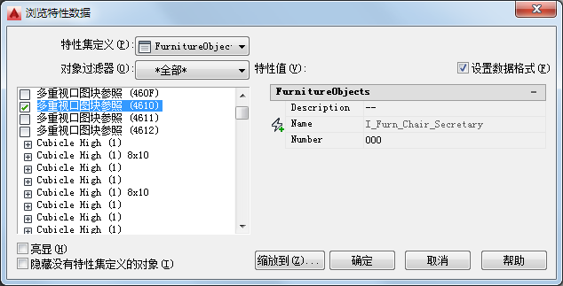

| 查看应用特性集的对象或样式类型 | 选择特性集。如果有的话,则在右窗格会列出特性值以及特性集可以附着的对象或样式。 |
| 查看附着特性集的对象或样式列表 | 将对象过滤器应用于特性集。左窗格中列出特性集所附着至的对象或样式。如果选择了“亮显”,附着(直接附着或通过样式附着)特性集的任何对象在图形中会亮显。 |
| 查看特定特性集以及特定对象或样式的特性值 | 在特性集下选择对象或样式。右窗格显示选定对象或样式的值。 |
