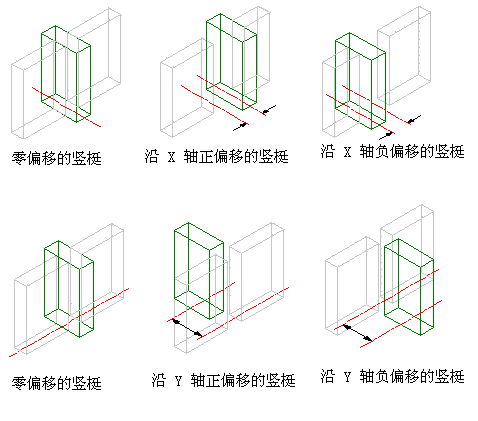

执行以下步骤可以定义这样的竖梃偏移,它是用来拉长或缩短边缘的相对于幕墙单元起点或终点的偏移,或者是用来移动边缘的在 X 或 Y 方向的偏移。例如,可能需要通过将竖梃偏移到玻璃内嵌板后面来表示厚玻璃板。
偏移 说明
X 对于垂直竖梃,正 X 偏移将向幕墙单元的终点移动竖梃,而负 X 偏移将向幕墙单元的起点移动竖梃。对于水平竖梃,正 X 偏移将向幕墙单元的顶部移动竖梃,而负 X 偏移将向幕墙单元的底部移动竖梃。
Y 在平面图中,正 Y 偏移将竖梃移动到基线上方,而负 Y 偏移将竖梃移动到基线下方。
起点 负“起点偏移”将拉长竖梃,使其超出起点,而正“起点偏移”将缩短竖梃。
终点 负“终点偏移”将拉长竖梃,使其超出终点,而正“终点偏移”将缩短竖梃。
