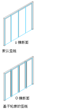

指定默认的竖梃和基于轮廓的竖梃
可以创建特定幕墙单元样式的竖梃定义,这些定义只能指定给具有该样式的幕墙单元中的竖梃。可以创建任意数量的竖梃定义,然后根据需要将这些定义指定给竖梃。对于嵌套格线,其中每一条格线均有自己的竖梃。可以根据需要修改默认的竖梃定义,该竖梃定义可用于所有未指定定义的竖梃。
