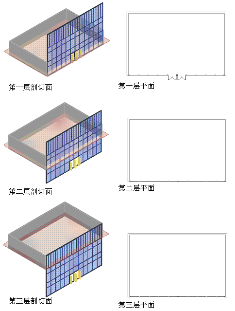

下图演示了一面跨越三层的幕墙。左边的图像表示关联层图形的剖切平面。右侧平面显示幕墙在各层的平面图中如何显示。请注意各楼层平面上门和竖梃在外观上的不同。
指定三个剖切面层
