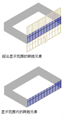

如果某一层被幕墙或电梯井等跨越元素穿过,通常只希望显示跨越元素实际在该层上的那些部分。可以创建剪裁“模型”视图,它仅显示在用户定义的显示范围内的对象和对象范围。
剪裁模型视图
剪裁“模型”视图的一些显示设置受指定给剪裁对象的材质影响:
