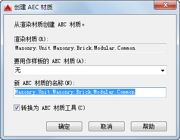

若要在图形中创建新的材质工具,必须在样式管理器中创建新的材质定义。材质定义可用于创建材质工具,但在图形中也有其他用途,例如使用材质定义创建对象样式。
。如果将渲染材质从“内容浏览器”直接拖放到 AutoCAD Architecture 图形中,将从中创建一个 AutoCAD Architecture 材质定义。不能按照这种方法直接创建 AutoCAD Architecture 材质工具。新的材质定义已列在样式管理器中,您可以在该管理器中创建材质工具。
如果将渲染材质拖放到 AutoCAD Architecture 选项板中,将会创建一个“临时”材质工具。
为了将 AEC 材质作为样板,请选择要使用的参数所在的现有材质定义。
与从新材质定义自动创建材质工具相对应的选项已变成灰色。

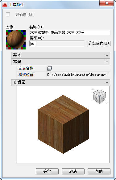

此时出现一条通知消息,提醒您在看完该通知后要保存图形,这样材质工具才能随当前图形保存。
您可以看到图标预览与查看器预览各不相同。
现在,材质工具按正确显示材质的 AutoCAD Architecture 方块图标呈现在选项板中。
