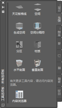

使用以下步骤可配置默认的“材质”工具,并使用该工具将现有的材质定义应用于图形中 AEC 对象的构件。默认情况下,该工具应用“标准”材质定义,但您可以修改工具特性,以指定在 Material Definitions (Imperial).dwg 或 Material Definitions (Metric).dwg 文件中定义的任一材质。
| 如果希望... | 则... |
| 应用“标准”材质定义 | 单击“材质”工具。 |
| 选择其他材质定义 | 在“材质”工具上单击鼠标右键,然后单击“特性”。展开“基本” “常规”,单击“定义名称”的值,然后选择所需的定义。单击“确定”,并单击“材质”工具。  |

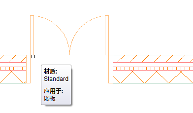

光标符号会变为小方块。随着您在对象构件上移动光标,该构件会亮显,并出现一个标识要应用于该构件的构件和材质的工具提示。

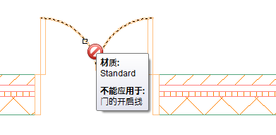

如果某个构件不支持当前视图方向中的材质、根本不支持材质,或在外部参照中,工具提示会告知您不能应用材质,且光标会变为带斜线的红圈,直到您将其移离该构件为止。
