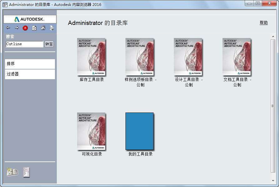

“内容浏览器”窗口通常分为两个窗格(“内容浏览器”中显示的 Web 页面会占满整个窗口)。工具目录及其内容显示在右窗格中。启动内容浏览器时,名为“<user_name> 的目录库”的个人目录库会显示在右窗格中。左窗格用于导航、搜索工具、对目录进行排序以及过滤目录显示。左窗格顶部的按钮功能和 Web 浏览器中相应控件的功能非常相似。
显示目录库的顶层
  • 在目录库的右侧窗格中,单击
    此视图显示库中的所有目录,或显示按类型过滤的目录组。
