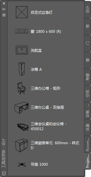

包含增加的工具选项板的 AutoCAD Architecture 工具选项板集
将该选项板添加到工具选项板集后,它会变成工具选项板集的一部分,每次启动 AutoCAD Architecture 时,都可以使用它。
