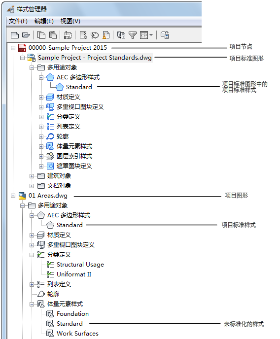

在“样式管理器”中,可将标准样式添加到项目图形。如果在项目标准配置中指定了标准图形,当打开项目图形时,这些标准图形将显示在“样式管理器”中。可以将样式从项目节点拖至此处的项目图形节点。
样式管理器中的标准样式

    在标准配置中指定的标准图形会在项目节点下列出。
  3. 展开包含了要添加的样式的项目标准图形的节点,然后,根据需要展开子节点以定位样式。
  4. 在树形视图中,将项目标准图形节点中的样式拖至项目图形节点。
    标准样式会复制到项目图形节点中。
